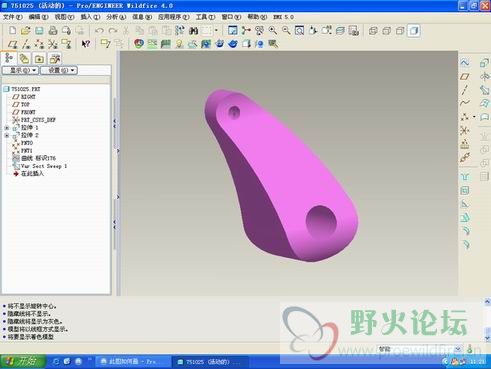

发表于 2010-11-10 10:16 | 显示全部楼层
曲面合并
45
62
发表于 2010-11-10 11:34 | 显示全部楼层
我是新手,我试画了一下,是不是这样的啊!怎么上传PRT啊!
[localimg=400,300]1[/localimg]

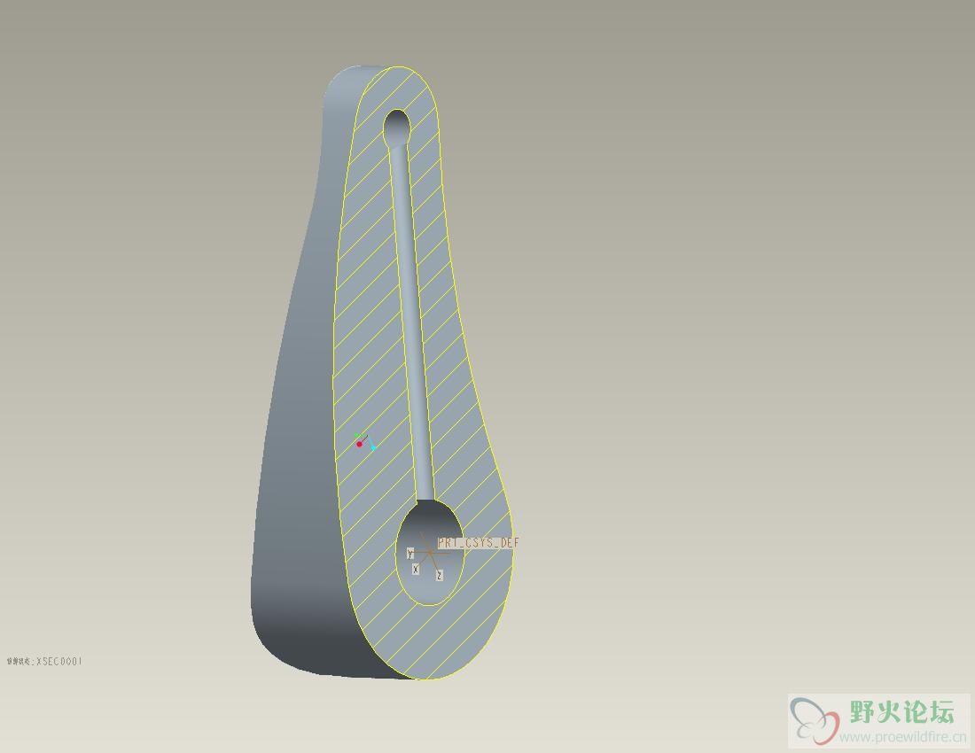

发表于 2010-11-10 12:31 | 显示全部楼层
这样做的吧,提供prt下载
prt下载地址:http://d.namipan.com/d/cb48a8f8f ... 7a13f30edef893d0200
[ 本帖最后由 zhyderek 于 2010-11-10 12:34 编辑 ]

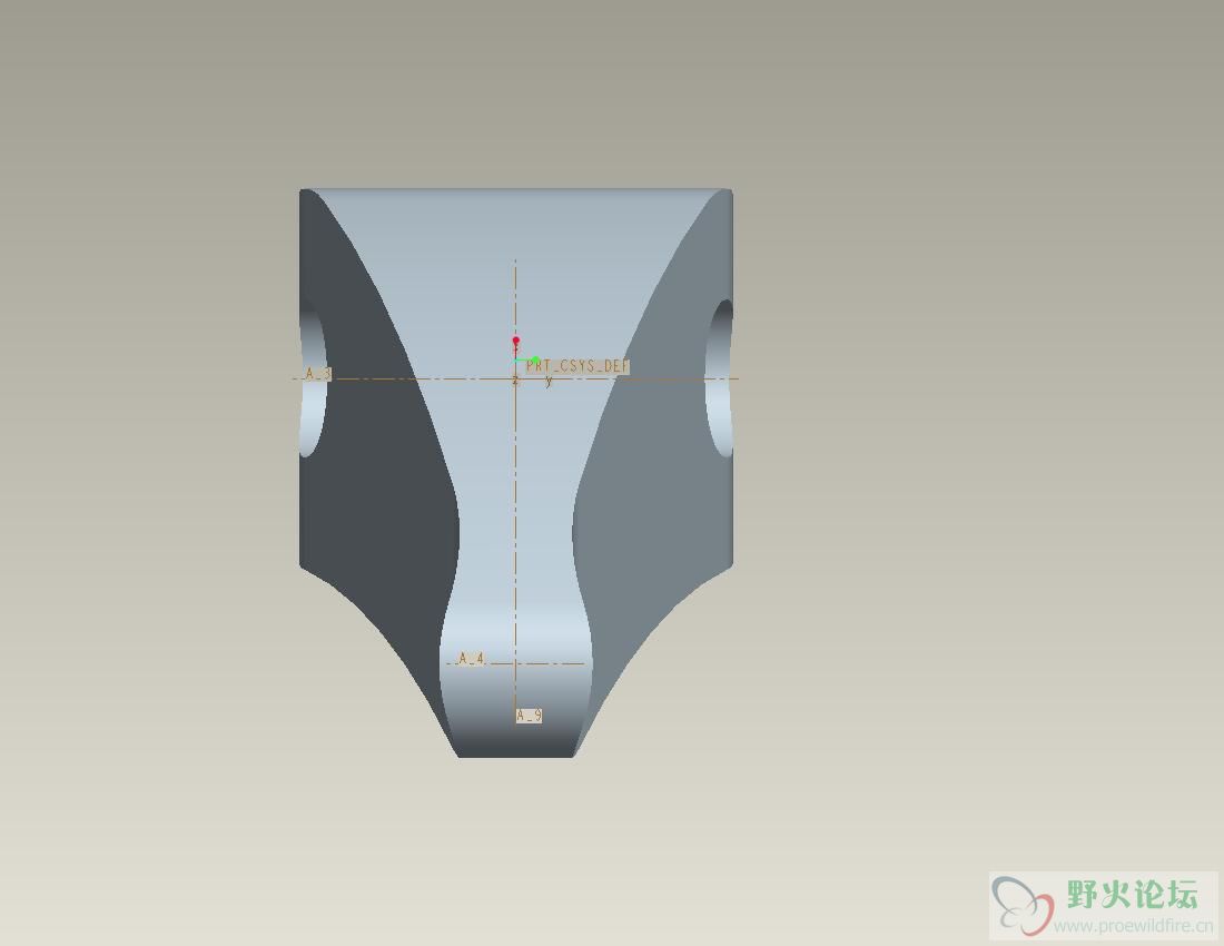

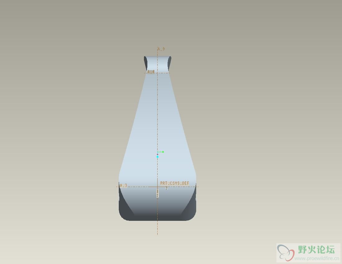

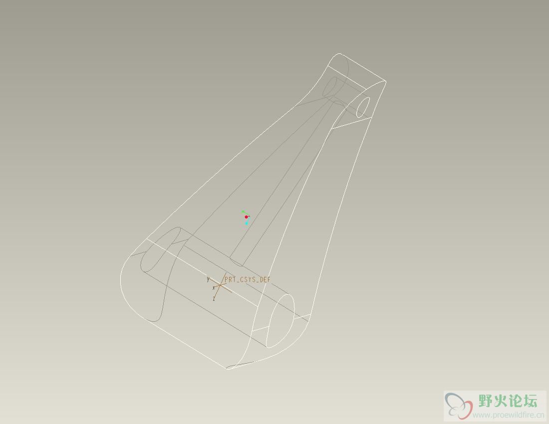

发表于 2010-11-10 14:29 | 显示全部楼层
呵呵,可以用拉伸伸出项+拉伸剪切,后面的孔用拉伸剪切,竖空用旋转剪切最简单,我传个复杂点做法,刚学习PROE,多多指教!

发表于 2010-11-10 22:58 | 显示全部楼层
我先用剖面图拉伸一曲面,然后用俯视图拉伸另一曲面。将两曲面修剪,然后实体化就可以了
