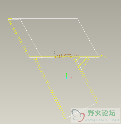

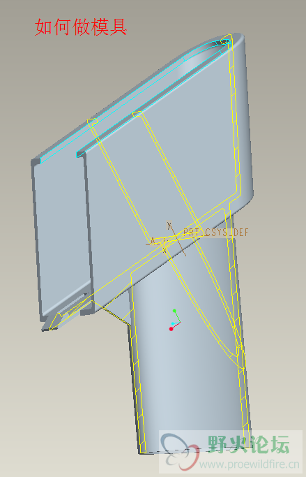

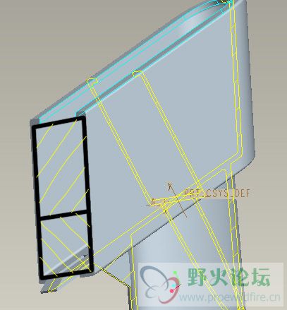

这是根据我看到的产品画的,请教大家如何分模,并附上3D图档。
[ 本帖最后由 sz_ma 于 2010-11-9 23:19 编辑 ]

发表于 2010-11-10 09:14 | 显示全部楼层
要做的话,只能把芯子做成2部分了。。上面走滑块,下面走斜顶

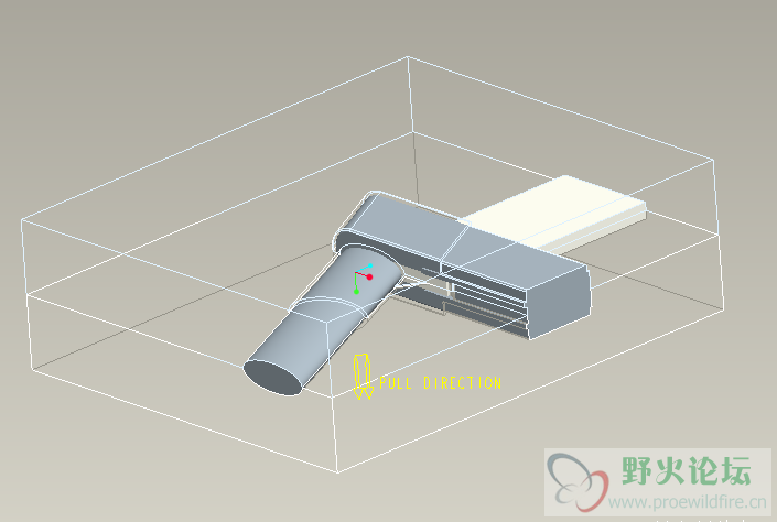

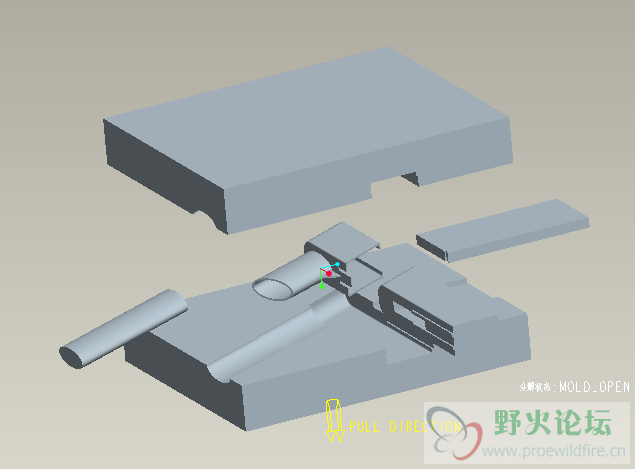

 楼主| 发表于 2010-11-10 10:15 | 显示全部楼层
这样分行吗?
谢谢大家的支持,行位中做斜顶, 不知行不?
[ 本帖最后由 sz_ma 于 2010-11-10 10:22 编辑 ]

 楼主| 发表于 2010-11-10 13:33 | 显示全部楼层
knight5288,谢谢
不过这样出模所模力够吗?产品会不会溢毛边?
