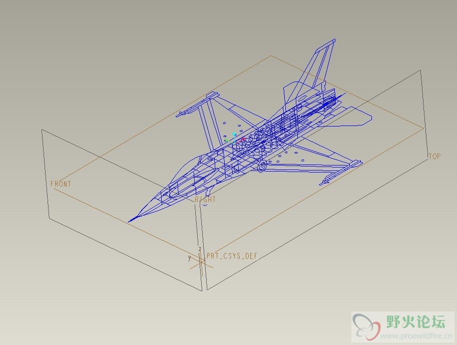

[求助] cad图形插进来 怎么不在原点上基准面也跑偏了 ?
发表于 2010-11-9 20:55 | 显示全部楼层 |阅读模式
如何设置  求师傅帮帮忙  多谢

发表于 2010-11-10 09:42 | 显示全部楼层
导入的时候要先在cad里设置好原点坐标,按M,移动模型到0,0

 楼主| 发表于 2010-11-10 23:39 | 显示全部楼层
回复 2# kusoray 的帖子
请问是怎么设置 ,怎么移的?
我是在cad里先把主视图移到原点然后旋转坐标90度在插入府视图的
请教下你们是怎么插入cad图形的?

发表于 2019-10-16 13:17 | 显示全部楼层
请问如何放在原点?我就是放在原点到CREO时还是对不齐坐标
