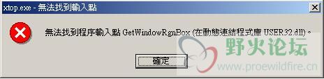

請問一下,WINDOWS2000 SP4是否可以執行PROE4.0 F000,我安裝後無法執行。一執行出現錯誤。錯誤情形如圖

xtop.exe - 无法找到入口,无法定位程序输入点GetWindowRgnBox 的说明
http://www.proewildfire.cn/thread-3984-1-1.html
看来大家都没看置顶帖的习惯,老猫也忘了,还加过分的

依照PTC原廠官方說法
WILDFIRE4.0不支援WIN2000的作業系統!
