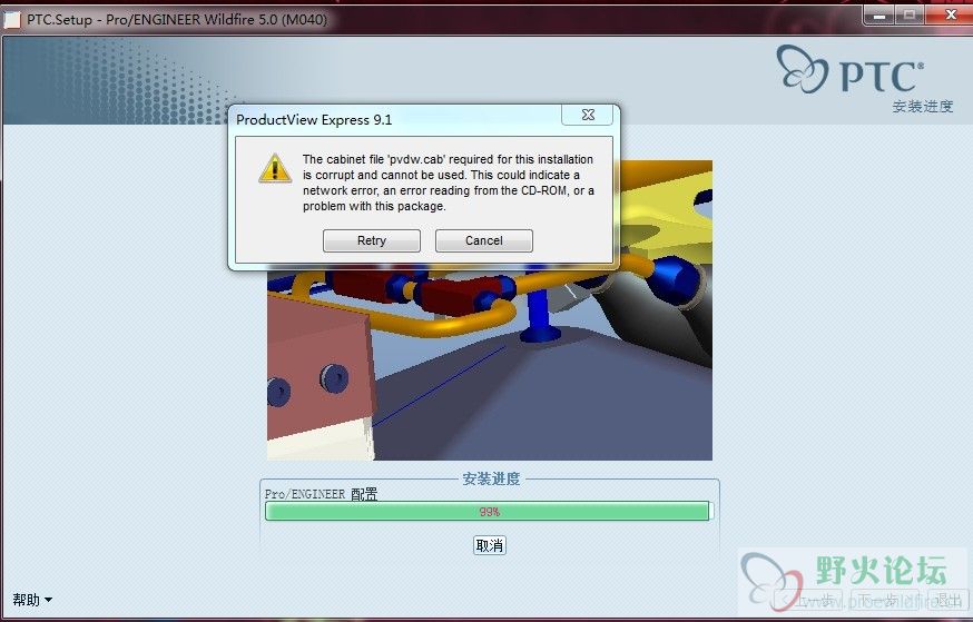

不知道怎么回事重装系统以前能装上 现在就一直出现这个问题 装不上  WIN7专业版 ,先谢谢各位论坛好友!了 下面附上截图

绝对按照他说的,以前安装成功了 现在每次到到这儿不行了
发表于 2010-11-10 21:30 | 显示全部楼层

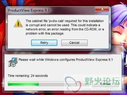

提示是安装包里有文件已损坏,你可以重新下载下 proe
