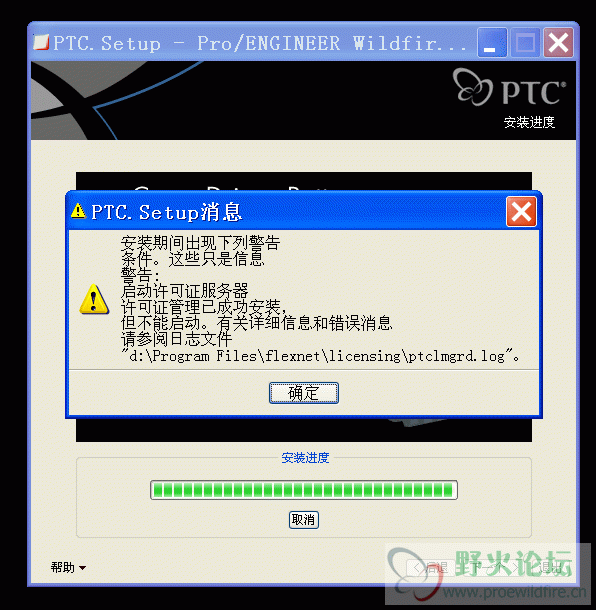

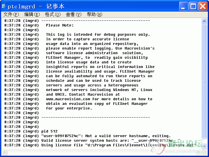

我安装的是在市场买的3光碟Pro/E3.0(M020),08年安装后用了近3年,一直都很好用,当年因许可过期问题,用论坛下载的crack(Pro/E3.0  M090)就马上解决了过期的问题。近日我重装系统后再安装就出现了问题,“许可证管理已成功安装,但不能启动”,印象中以前论坛有网友问过类似问题,但我现在已搜索不到了,折腾了几天都无果, 只好求助论坛各位行家,请指点一下,谢谢!

      请绝对不要安装“许可证服务器”!
       只可以、也只需要点选“锁定的许可证文件(服务器未运行)”!

 楼主| 发表于 2010-11-9 19:46 | 显示全部楼层
我以前是先安装“许可证服务器”的,都没问题,但现在不知为何不行了。谢谢版主指点! 回去试试看。
发表于 2010-11-9 21:50 | 显示全部楼层
你买的版本也太老了,下个新版吧,无需安装许可证服务器
