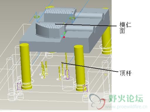

ww.JPG 顶杆的端部应该在模仁上面,不知为什么很短

你做的长不够,
顶针的取长方法:1.垫方铁的高度-垃圾钉高度(就是顶针垫板下面那个)-顶针垫板高度+后模框高度-模框深度(放模芯)+模芯底到料位的高度
        2..垫方铁的高度-垃圾钉高度(就是顶针垫板下面那个)-顶针垫板高度+后模框高度+后模框到D面(分型面)高度+分型面到料面的高度。
第2条里面说的后模框到D面的高度是指装好模芯以后的。
当然这只是我们公司用的方法,具体问题具体办。可能还有更好的。

谢谢你的回复,我想知道这些短的顶杆在画图中能够达到要求的长度,这几根顶杆只有一根够长度,其他都短。在加载顶杆时是同时加载的

注意顶杆的点没有设好~`

这位大哥,你好,不知道你遇到的这个问题解决了没有,今天我用EMX4.1做顶杆时也遇到了这个问题,而且比你还严重的是,所有的顶杆都没有到达型芯表面,再产生型芯孔的时候还提示“不能相交带有特征的零件”,到底是怎么回事啊?请各位大哥指教。
