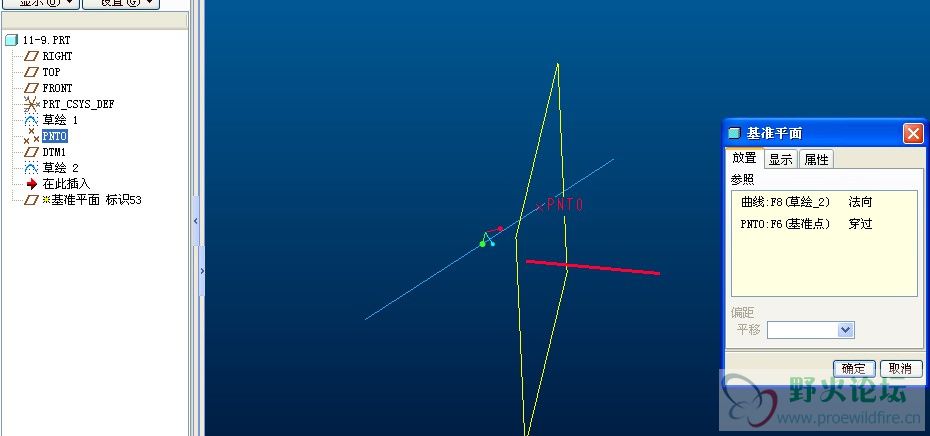

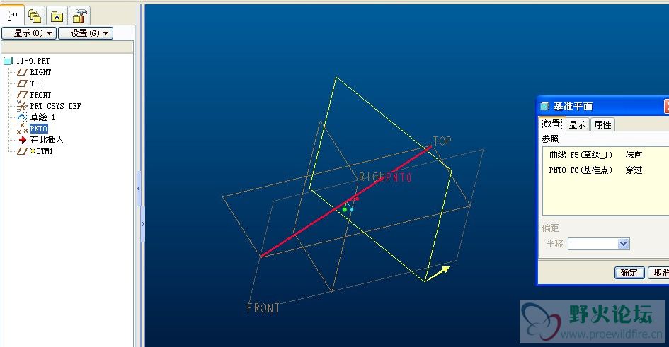

楼主说的点线,可是点在线上?
以下附上点在线上和点不在线上的做法,4.0 M040做的
你说的选不了,可能是没有按着CTRL键吧
[ 本帖最后由 lesliecen 于 2010-11-9 13:39 编辑 ]

过线上的点只有是法向的才是唯一的,所以“法向”与“穿过”当然不能改了
