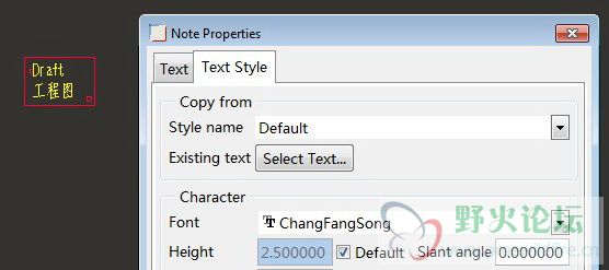

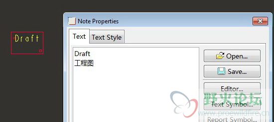

1。我的PROE2.0 工程图不能输入中文注释...    我用的是英文界面的PROE
2。工程图用了模板..frm   ,  标注的尺寸缺省高度是在模板FRM里改还是在 工程图里改... 怎么修改...
请前辈赐教!

答案如下:
1、英文版ProE中如果要输入中文,不能使用FONT字体,否则不显示(不是成乱码),但是在属性编辑的对话框中文字是存在的,你只要作用中文字体,如:宋体、仿宋体等就可以了,但有个负作用就是文件将变得很大,有几M
2、想修改尺寸文字大小在哪都能改,但如果想省事当然要修改模板文件或格式文件。方法为:在窗口空白处右击--选PROPERTIES--DRAWING OPTIONS--修改drawing_text_height的数值大小即可。

发表于 2010-11-10 08:34 | 显示全部楼层
“但是在属性编辑的对话框中文字是存在的,你只要作用中文字体”有个字敲错了,是使用不是作用
中文字是存在的意思是:虽然你在工程图面上看不到你输入的中文字,以为没有输入成功,但实际上文字已经存在了,给它换个字体就OK了。
格式文件(.FRM)和模板文件(.DRW)是不同的,但在使用上没有什么大区别。个人更喜欢用模板文件,因为如果格式文件中有手工画的线条,那么引用它做成工程图后,如果拷贝到其它没有这个格式文件的电脑上时,线条就会消失;另外,模板文件中可以创建默认的视图。
上几张图吧。
[ 本帖最后由 scorpioclx 于 2010-11-10 08:46 编辑 ]
