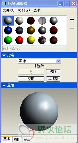

各位高手!请问ProE4.0能让实体改变颜色吗!只有一种颜色太单一了!不好看。如何做啊?
谢谢!

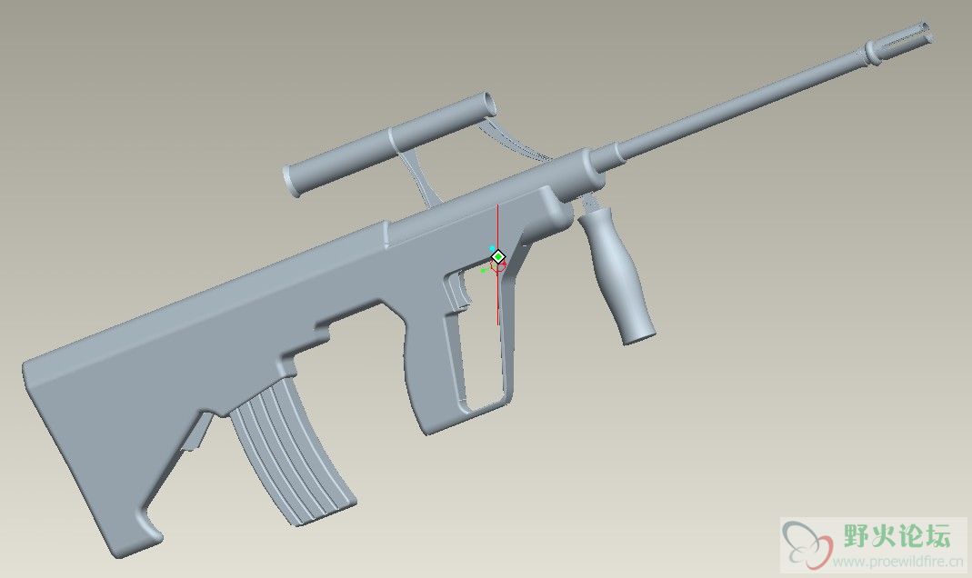

我个人作品!大家给点意见吧!
我个人作品!大家给点意见吧!

{视图}--{颜色和外观}--{编辑器}里面就可以改变颜色了……

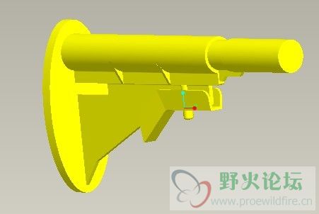

  我做的枪托、和你交流交流

在颜色外观里选择曲面.......给每个曲面上颜色!

回复 2# 只手遮天 的帖子
你那枪托是美国M16的吧!是有图纸还是自己画的?
