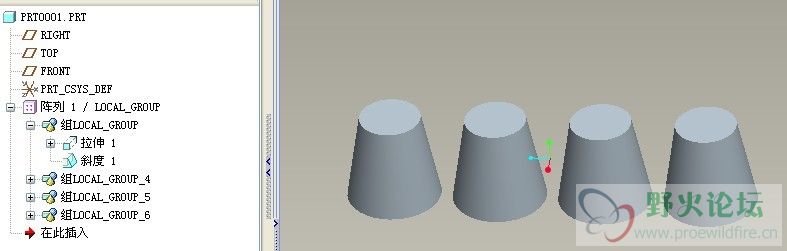

我做了一个圆柱,拔了一个模后,如何阵列这个拔后的圆柱。
103
123

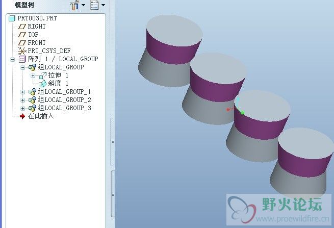

发表于 2010-11-8 23:25 | 显示全部楼层
先把圆柱和拔模特征群组,再阵列

发表于 2010-11-9 14:19 | 显示全部楼层
楼上说的对

发表于 2010-11-9 14:38 | 显示全部楼层
复制曲面阵列

发表于 2010-11-9 14:50 | 显示全部楼层
复制一下,平移尺寸就可以啊!在阵列啊

发表于 2010-11-9 16:25 | 显示全部楼层
楼上的都说了两种方法  同意
