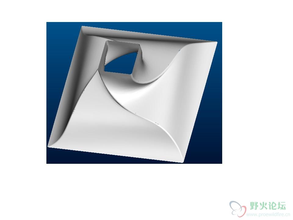

aaaa
发表于 2010-11-8 21:06 | 显示全部楼层
请問此產品之模具如何加工??
80
115
 楼主| 发表于 2010-11-8 21:14 | 显示全部楼层
回复 2# lyhfoxconn 的帖子
以上的图片为外形,非等壁厚产品,外形可以加工,产品已经在量产

模具出模时- -会把产品拉破

论坛似乎所有很多人   以为产品非模具不可啊
  众多加工方法。。。
用数控加工中心来干,不在话下,兄弟。可以制造此类复杂曲面,要是出模,同意五楼说法,非把产品拉破。

回复 5# yaoziqing1234 的帖子
没错是会拉破的  到处都是到扣   可以考虑做行位
不过对产品外观有影响   有难度
