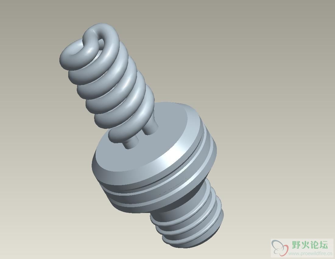

怎么画节能灯的灯管寻求:螺旋灯管和梅花灯的画法。(最好是有WF4.0档案的,要有步骤的,我是新手,要学习一下子!!)非常感谢!

我有一张,是这个吗?

是这样子的,但我想更清楚一点的,有步骤的!4。0版本的!为谢!

具体步骤附图
节能灯.rar (97.05 KB, 下载次数: 386)
