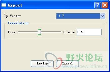

最近做渲染的时候发现一个问题:在proe里面做出来的模型没有明显轮廓的,可是到了Keyshot之后渲染出来的图片有明显的轮廓,比如渲染一个圆,最终渲染出来的圆就像由几段明显的直线构成的那样,各位有用keyshot的大大有这样的情况或解决方法吗?

在导入KS前设置精度,值越小精度越高,模型越精细

原帖由 凡笔 于 2010-11-8 13:24 发表
汗,用了这么久才知道这个就是设置精度的,惭愧啊,谢谢LS大大的解答。
