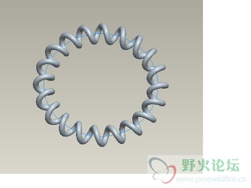

[已解决] 这种圆圈弹簧在PROE中怎么画?

发表于 2010-11-8 12:26 | 显示全部楼层
用关系式

发表于 2010-11-8 12:41 | 显示全部楼层
给你发一个,看看4.0
4.0版本
2.zip
110.75 KB, 下载次数: 98
124
169
发表于 2010-11-8 12:48 | 显示全部楼层
x=(50+10*sin(t*360*15))*cos(t*360)
y=(50+10*sin(t*360*15))*sin(t*360)
z=10*cos(t*360*5)
参照这个关系式
