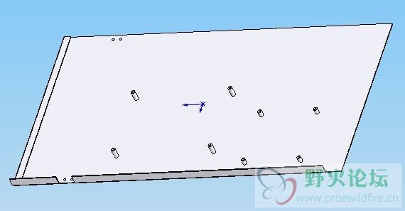

钣金件上有很多各种各样的压铆件,以前我在SW里,是直接在钣金件上拉伸实体,以表示成各种压铆件
这样的好处在于,在零件图上可以很清楚地表达出压铆件的情况,同时也便于装配件的实现
问破衣中,大家是怎么处理的?
除了用组件方法,还有没有其它更好的方法
 楼主| 发表于 2010-11-7 22:58 | 显示全部楼层
下图是SW里的钣金件

PROE可以用ECAD区域表示,不过不符合实际吧,没办法统计压铆件的数量!

用ECAD 和UDF制作,或在组件理添加

在鈑金件裡打孔
在組件裡上鉚件
工程圖出組件圖
沒覺得麻煩過

这也是我想说的,鄙视直接在零件里画柱子的行为

只要能表达清楚,怎么样快就怎么样画了
