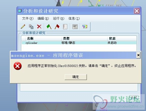

发表于 2010-11-7 16:07 | 显示全部楼层 |阅读模式
原来用过正常
后来XP系统出问题重新安装了
然后pro/e就这样了,也重新安装过
还是这样VC2005包也装了,还是一样
谁知道为啥啊?
版本WF5M060

发表于 2010-11-7 21:16 | 显示全部楼层
应用程序错误的问题具体原因不好说,只能重新装下系统看了

 楼主| 发表于 2010-11-8 19:13 | 显示全部楼层
已解决!
1、原理参考http://sr-thinking.javaeye.com/blog/629073
VC2005-"应用程序正常初始化失败"-0xc0150002(转载)
是关于manifest清单的概念
2、查看系统事件,错误项:找不到附属汇编 Microsoft.VC90.CRT,上一个错误是 参照的汇编没有安装在系统上。
3、搜索Microsoft.VC90.CRT.manifest,用记事本打开,提到3个文件“msvcr90.dll msvcp90.dll msvcm90.dll”
版本9.0.21022.8
4、在计算机中搜索这三个文件的正确版本,和Microsoft.VC90.CRT.manifest,放到msengine.exe路径下
5、问题解决。
PS:我电脑system下的文件版本是9.0.30729.1
猜测是安装什么程序导致版本不同。
