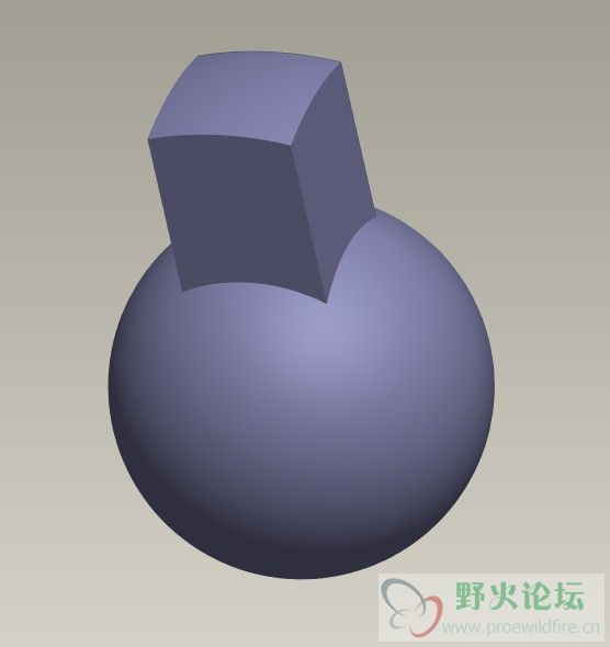

发表于 2010-11-7 01:16 | 显示全部楼层
先选择要“拉伸”的曲面(或面组),(注意是几何,不是特征),然后选则“偏距”命令,这个命令可以进行偏移面,偏移出实体,偏移出带拔模斜度的实体,偏移到曲面(类似于拉伸到曲面),选偏移出实体那个,在选项里定义你要“拉伸”的截面,(如果要是文字的话,要在之前草绘),可以设定你的“拉伸”方式:垂直于曲面,或者垂直与草绘,定义完毕之后中键即可。(我的5.0挂了,3.0不能检索)
1059
68
1335
发表于 2010-11-7 01:20 | 显示全部楼层
如图
1059
68
1335
发表于 2010-11-7 01:23 | 显示全部楼层
