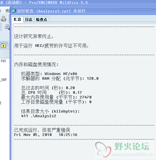

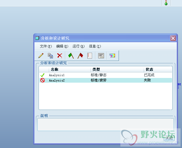

为什么我的proe的疲劳分析时,老是失败啊,说是许可证不可用啊,求大哥们帮帮看看啊,其它功能都可以啊

     “mec ”功能块必需另外点选安装,并且必需另行解密(用专用补丁,按照论坛上“野火”先生的相关教程进行解密补丁的复制—》粘贴—》运行操作)才能使用其分析功能,做“疲劳分析”!
      因楼主没有指出是采用哪个软件版本Pro/E ?.0 M??? ,所以只能原则性地如此作答!

是5.0的030版本,不过我的那个模板时装了的
而且其他功能都可以用啊,想模态分析,平面应力分析,静态分析,优化设计等都可以啊,就是疲劳分析不可以啊
