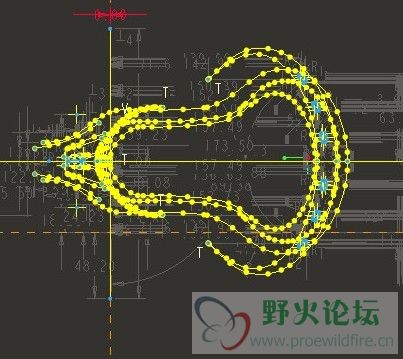

我将DWG的图倒入PRO/E里面,在对中心的时候图行就会改变,请问各位大哥大姐们这是什么问题,怎么样解决,小弟先谢了。!~急!~!~!~!~

还有,最好不要在草绘里倒入DWG,简单的图还好,复杂的就郁闷咯。最好转成DXF导进去。具体怎么弄,论坛里面去搜…………

先在CAD里面把图形的中心移到坐标中点,如果线条太多的话就把一些样条线转成一天线。那样的话转到PROE里面就不会转不动了。最好是转DXF格式的!

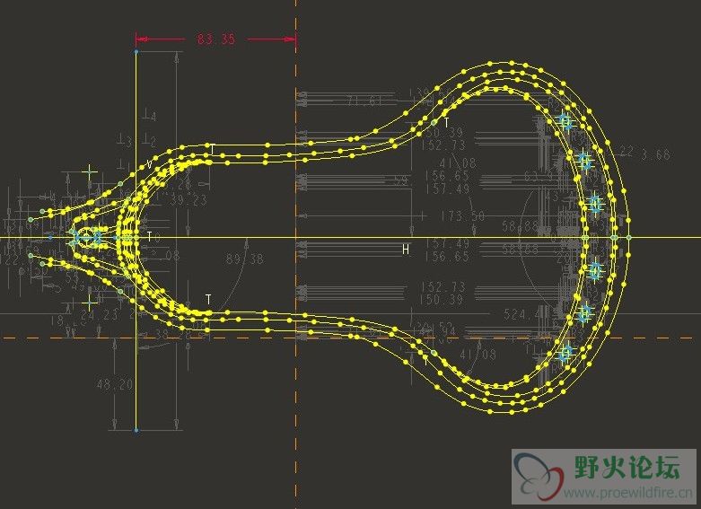

未命名.jpg 4楼的同志你好  貌似proe不可以导入DXF格式文件吧  都没得那个DXF选项

可以的啊!插入——共享数据——DXF打开
