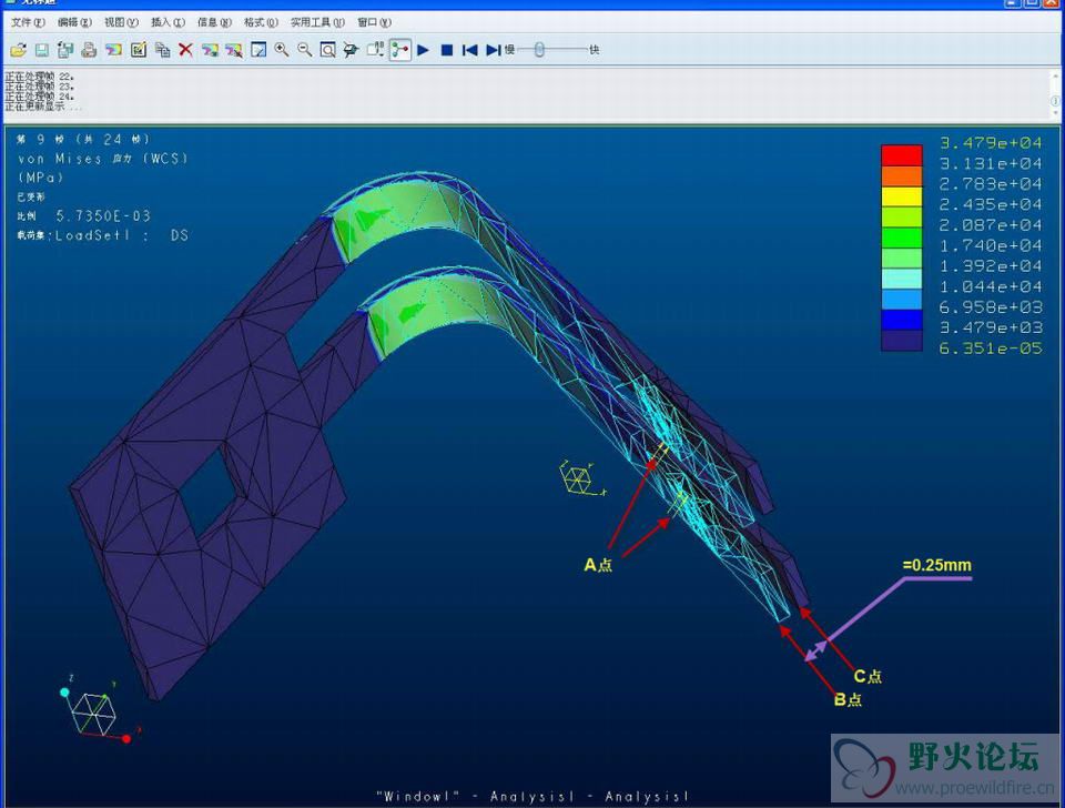

发表于 2010-11-5 16:28 | 显示全部楼层 |阅读模式
如图:我要做一个插片的变形分析,在插片A面上施加多少N的力,插片变形,达到B点到C点的距离刚好为0.25mm。

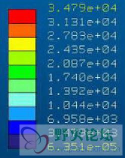

 楼主| 发表于 2010-11-5 16:33 | 显示全部楼层
我按论坛的方法做了一下分析,如上图,出来的结果看不明月白!
如: 2010-11-5 16-31-21.jpg
各个颜色的格数值表示什么?
还有:

发表于 2010-11-5 21:20 | 显示全部楼层
距离的话你要做位移分析,你上面的是引力分析

发表于 2010-11-7 19:00 | 显示全部楼层
其实挺简单的,实际上就通过位移反求力。
1.选择好合适的坐标系;
2.给定约束(Constraint)中的指定位移(根据选定的坐标系);
3.确定受力面(A面),然后使用测量(measure)测量受力面(A面)的力;
4.最后运行分析即可得到需要施加的力的大小。
