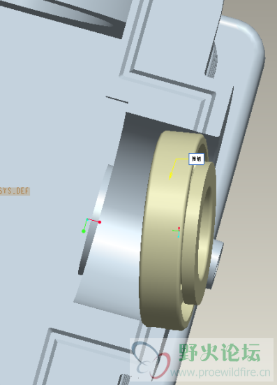

请朋友们帮我看一下   我装配的轴承的时候为什么会出现这种情况

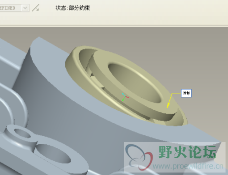

 楼主| 发表于 2010-11-5 15:42 | 显示全部楼层
这是下箱体  我装配上箱体的时候就没有这种情况

发表于 2010-11-5 17:47 | 显示全部楼层
      约束条件的设置不严密、欠完全!
      重新设定约束条件:
1,轴承的中心线必需于轴承座的中心线重合——“对齐”;
2,轴承的端面必需与轴承座的内侧面重合——“对齐”!
