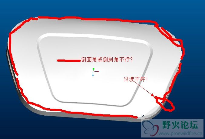

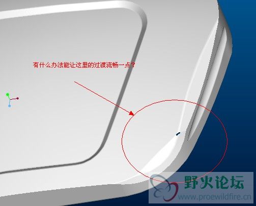

1.现在这个模型无法倒真个链的圆角或斜角?
2.有一处过渡不好!看否调整?

有什么办法然过渡流畅点?
望有高手指点下!!!

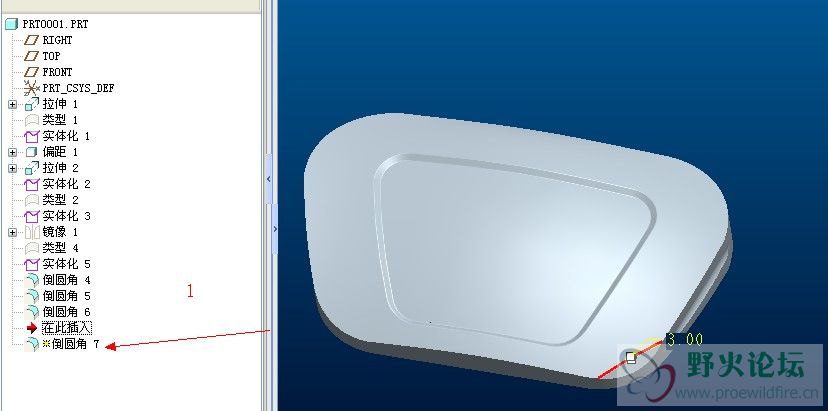

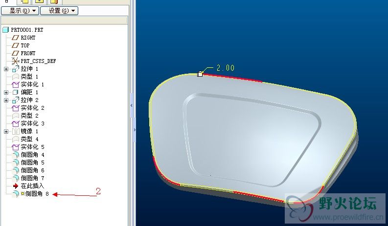

楼主是要这样的效果吗
分两步倒角就行了

倒斜角还是做不了啊!!

我想要小斜边的斜角效果!其他的还是到圆角!
