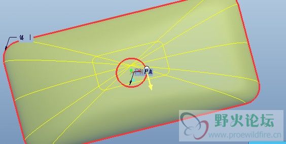

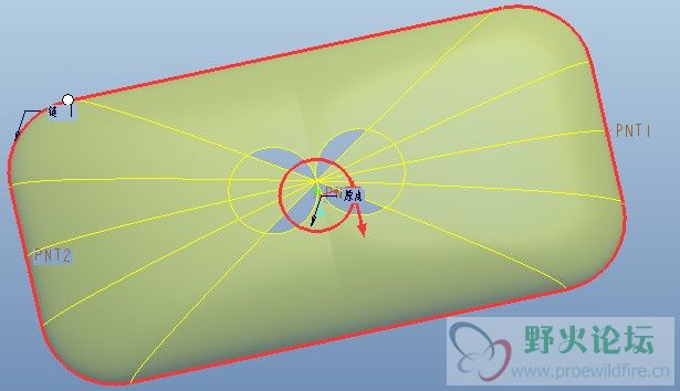

我做可变截面扫面,就冰大的教程,怎么做出来的效果都是这样 圆的.jpg ,中间都是两个圆,还破面,而教程上的是方的 方的.jpg ,但尺寸和关系式都一样啊,怎么会这样啊?请教各位大哥大姐,帮帮小弟,谢谢!

楼主最好上传个PRT文件上来才好查看
初步估计是你起始点不对吧
