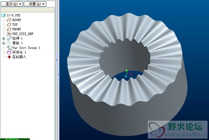

[已解决] 这个是怎么剪切啊

发表于 2010-11-5 11:22 | 显示全部楼层
是用关系式画的
上个PRT,你参考一下

发表于 2010-11-5 13:45 | 显示全部楼层
两个关系式就做出来了sd1=10+sin(trajpar*360*20)

发表于 2010-11-5 14:19 | 显示全部楼层
工具丨关系   找些帖子看看
