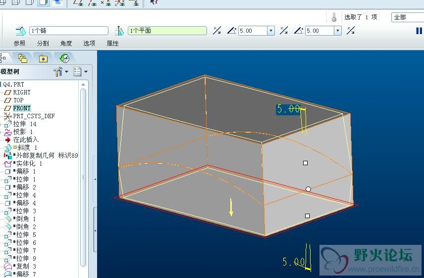

一直在考虑一个问题,
好像proe各个版本拔模时,选的拔模枢纽都必需是一个平面哦?

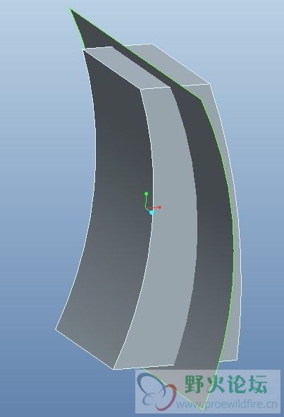

如果实际造型中会遇到分割面是曲面,或者是两不平行的面的时候。是不是就就不能用拔模来造型了呢?
像下图

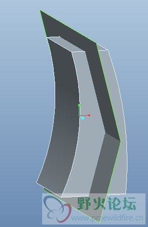

像这种情况,就要用到曲线拔模, 如图:
[ 本帖最后由 beyond20058 于 2010-11-5 10:46 编辑 ]
