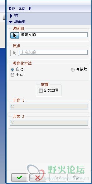

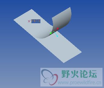

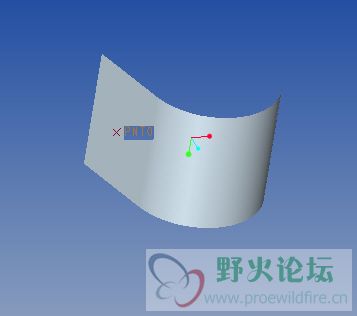

首先拉伸一个曲面,如图草灰
第二:新建一个曲面上的基准点(此基准点必须摆在相切位置)
第三:插入-高级-曲面展品,如图
最后搞定,
上传PRT给你哦
压缩包为好压才能解压的
123.prt.zip
