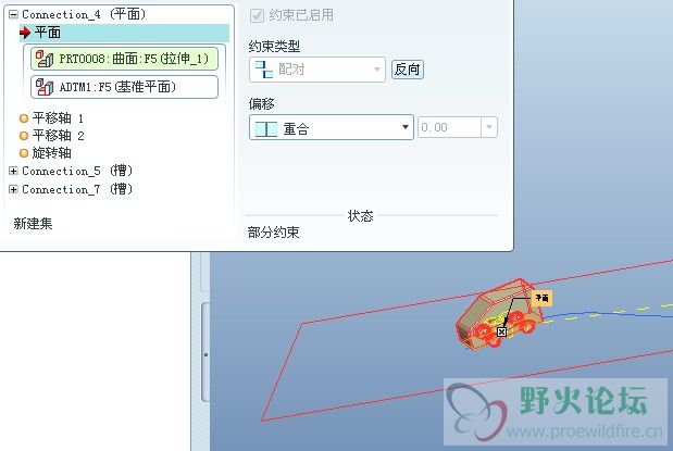

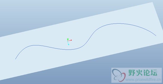

2   再新建一组件,拉伸一平面,在平面上绘制小车的运动轨迹线
3   调入小车模型,车底与平面用平面连接,间距为4
4  用槽连接   连接运动轨迹线与车底的PNT0、PNT1点
5   进入机构界面,给销钉连接添加伺服电动机,规范选速度,模输入80

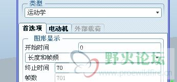

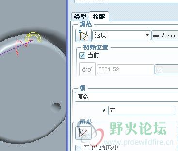

6   给槽连接添加伺服电动机,速度为70
7   进入运动分析,类型选运动学,终止时间70,点击运行即可。

 楼主| 发表于 2010-11-4 22:44 | 显示全部楼层
回复 3# libin290206204 的帖子
选择槽连接,分别点选运动轨迹线、PNT0(PNT1)就可以了
