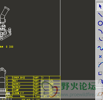

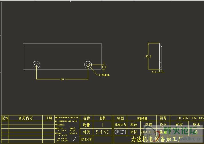

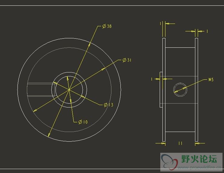

下面有2张截图,第一张是我现在的模式。表格格式我有了,看有没有什么办法在不重新新建的情况下把表格格式插入进去。

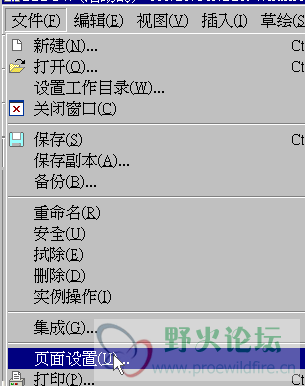

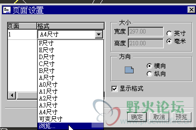

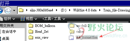

将表格格式保存(*.frm)//在你要插入格式的工程图里,文件/页面设置//下拉格式框/浏览//找到格式文件/打开/确定

谢谢!非常详细。OK了
