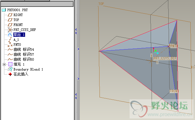

如图,我准备建立一个四面体,底面我已经用‘填充’做好了,现在我想用一次“边界混合”,就完成像2一般的四面体,大家有什么办法吗???

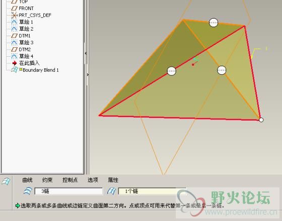

可以,先依次选择 三条相邻的边 然后在第二方向上选择 三角边。确定 OK

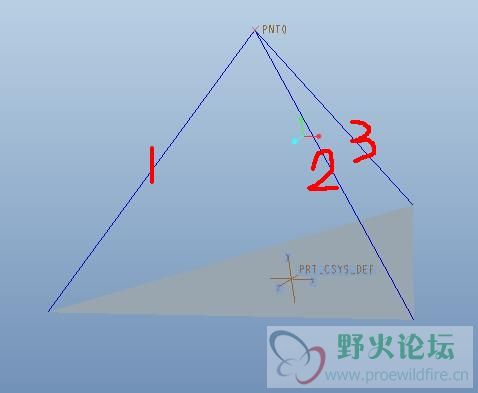

我做了一下,先选你图中的1,2,3。在点击下边的三角形的一个边,系统自动完成建模。

第一方向选3条边,第2方向选哪个顶点即可!@

三条陵画好后,用边界混合,第一条链选者草绘三角星,第二条选者顶点
