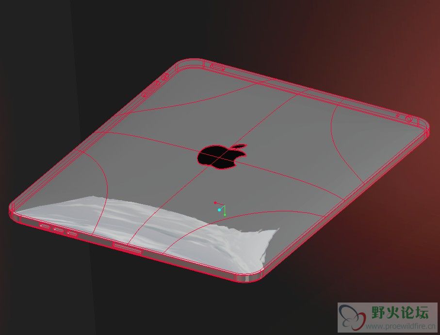

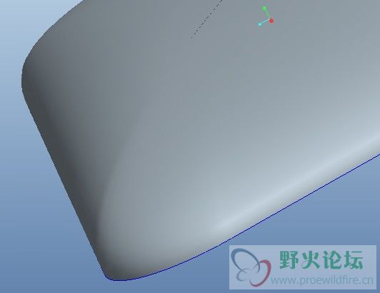

这是我用可变截面扫描做的 QQ截图未命名.jpg ,但明显有痕迹,不流畅。这个是我想要的效果 1011021703d3fdbab9a46e1d80.jpg ,请教怎么解决这个问题,最好有prt文档,也可以让广大学习者学学,谢谢

我用边界混成做的双曲面,然后切掉质量不好的曲面部分,再补一次。

这个地方用可变扫出只能优化   不可能做到完全光顺
