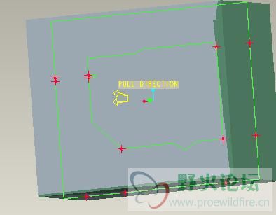

发表于 2008-5-4 21:35 | 显示全部楼层 |阅读模式
压缩包为图片,高手出招!!!!

发表于 2008-5-4 21:47 | 显示全部楼层
帮你把图附上来了!!

发表于 2008-5-4 22:11 | 显示全部楼层
回复 2# 的帖子
分型面出现绿点是什么意思?
我也不懂哦`~~
老猫既然把他的图给压了传上来了
怎么就不帮忙回下问题呢?

发表于 2008-5-5 08:05 | 显示全部楼层
用切割法分模.,具体做法是:直接将分型面复制一个后往前模方向延伸到前模仁的厚度,封闭起来生成前模仁,而后做一实体为后模仁,用分模切掉前模部分,再用参考零件直接CUTOUT出后模仁型腔来;

发表于 2008-5-5 12:02 | 显示全部楼层
分型面不完整
有漏洞

发表于 2008-5-5 19:55 | 显示全部楼层
回复 楼主 的帖子
出现此问题的原因不外乎两个:
1.产品造型有问题;
2.创建的分型面有问题。
解决办法:在分模前先分析检查产品造型,确认无误后再进行分模,以避免
后期产生不必要的麻烦。在创建分型面的时候必须满足两个条件,同时可以
使用自交和围线检测,当然了,尽管如此,也会有不如人意的时候,对于复杂
的产品几乎无法一次成功。建议不要通过修改精度的手段来处理,最好能找出
问题的根源!

 楼主| 发表于 2008-5-15 21:20 | 显示全部楼层
谢大家的帮助可是有谁能解决呀!有心的人联系下我,我把PRT发过去,你做个视频行吗?QQ:64404474
