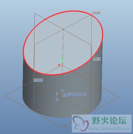

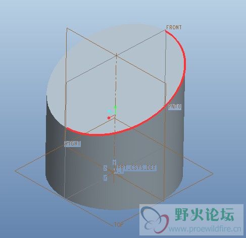

如图1.我想在红色的圆上选取四分之一个圆,可是怎么选都只能选到二分之一个圆,如图2,请教高手怎么选四分之一个圆啊???

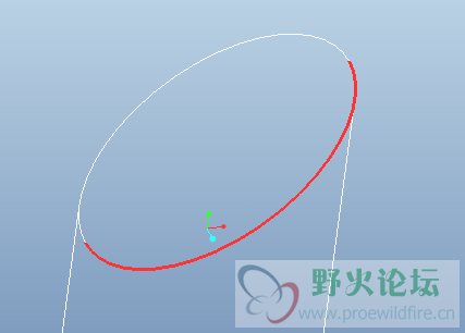

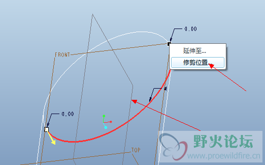

从你的图接下去:复制,粘贴,端点上右键,修剪位置,选择参照即可

 楼主| 发表于 2010-11-3 20:54 | 显示全部楼层
大哥,你简直就是天才啊。。。
