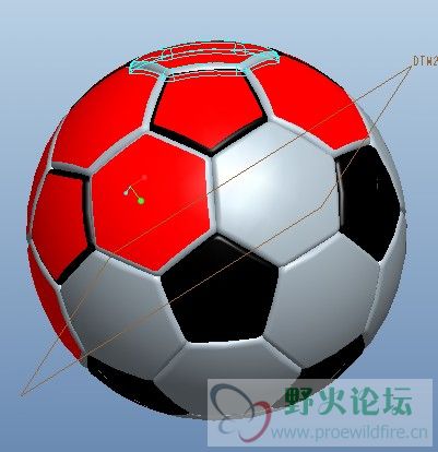

如图所示 镜像3.jpg ,镜像结果应该是这样 镜像2.jpg ,但本人学习一PRT文档,它的结果是 镜像.jpg 。只知道它旋转了36度及添加了组,但详细步骤来怎么来就不清楚了,本人试了很久都不得结果。请兄弟们帮帮忙,谢谢。附有prt文档,下载不扣分。

一步不行,那就分两步吧,镜像后再旋转不就得了吗?

先镜像,后复制镜像后的特征,用选择性粘贴
只选中第二项
设置旋转轴与角度

回复 3# zmy860405 的帖子
谢谢了
