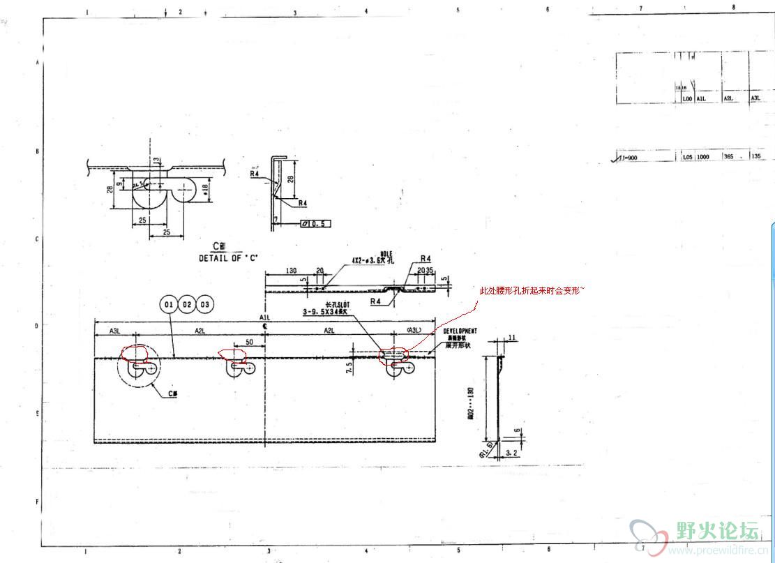

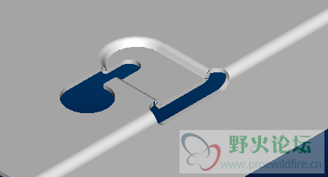

求钣金高手相助,如下图片,这个产品的工艺是:先冲腰形孔和C部不规则孔,再折弯,再冲压打落孔就是往里拉伸.用钣金或者零件怎么画出来?求高手,在线等.
产品照片
产品照片
产品图纸
产品图纸
 楼主| 发表于 2010-11-3 15:15 | 显示全部楼层
怎么没有高手来指教啊?是不是都还在上班啊???听说是用钣金冲模做的,可以没用过,不会用.

发表于 2010-11-3 16:23 | 显示全部楼层
不知是否这样
P5.rar (138.32 KB, 下载次数: 34)
 楼主| 发表于 2010-11-3 16:40 | 显示全部楼层
回复 3# hxy369 的帖子
好像是这个样子,这照片一个视角我不能确定,能给我具体的步骤吗?或者过程视屏?谢谢高手啊!!!
