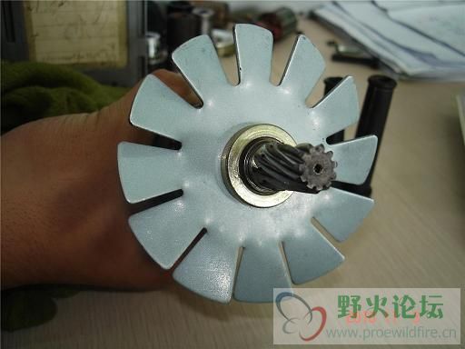

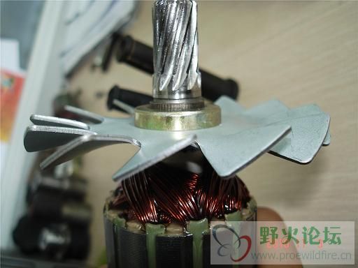

发表于 2010-11-3 11:48 | 显示全部楼层 |阅读模式
图片我直接上传不了,提示无效图片,我压缩了,你们看一下吧。就是这个扇叶我想先画个片面的,然后把扇叶部分,沿着中心扭动,拧个15~30°能实现吗?结果就是做成图片样子的。谁会做的话,教教我吧。谢谢

发表于 2010-11-3 12:26 | 显示全部楼层
Proe钣金里类似的有扭转壁的功能,不过局限于建在直边上

 楼主| 发表于 2010-11-3 12:58 | 显示全部楼层
那是不是就是说不能用钣金啊?那有什么好方法不?

发表于 2010-11-3 13:44 | 显示全部楼层
直接在零件里建模画不行吗,画好了再转钣金就行了吧
下面有一个做风扇叶的连接,楼主上去看看吧

 楼主| 发表于 2010-11-4 07:56 | 显示全部楼层
原帖由 lesliecen 于 2010-11-3 13:44 发表
http://www.proewildfire.cn/forum ... =%B7%E7%C9%C8%D2%B6
那种扇叶会做,但是这种比较薄的,我感觉直接冲压做成的,那样画不太好。

发表于 2010-11-4 12:39 | 显示全部楼层
原帖由 yade1234 于 2010-11-4 07:56 发表
钣金冲压的话,你的模具画起来还是一样麻烦啊,再说冲压绘图实际意义并不大吧

发表于 2010-11-4 13:48 | 显示全部楼层
回复 7# yade1234 的帖子
钣金的确实不能像塑料哪样做的斜角哪么大,你可以画一个小一点的,直接问清楚钣金厂,能做就做,不能做再改嘛

 楼主| 发表于 2010-11-5 08:25 | 显示全部楼层
原帖由 hxy369 于 2010-11-4 12:39 发表
呃,怎么说呢,我们不做模具,东西也是直接采购的。确实没什么意义。可是领导让画,我也没办法啊。还有救市画完了,画转子二维图的时候导出一下,要不画不出来啊。
