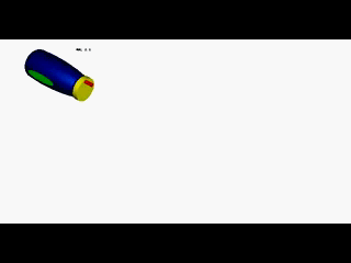

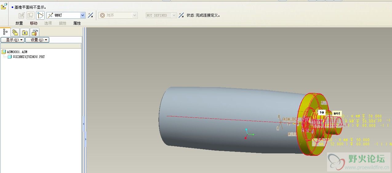

如图所示轴我用的是滑动杆约束,我想黄色的部分能够和轴一起平移而且自身旋转,我用的销钉约束,这样仿真的话轴平移了可是销钉约束的没有随轴一起移动 请问该如何约束啊

是做了个不知是否你想要的
机构.rar (125.38 KB, 下载次数: 14)

发表于 2010-11-3 12:08 | 显示全部楼层
用圆柱连接装配就可以了
