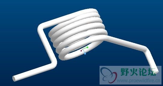

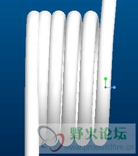

扫描出来的模型没有按照曲线扫描啊,不知道怎么回事,但是用同样的方法只扫描中间的螺旋线(不包括2头的折弯部分)就是好的,琢磨了好久没没明白

 楼主| 发表于 2010-11-3 09:47 | 显示全部楼层
5.0M020版本做的

发表于 2010-11-3 11:29 | 显示全部楼层
可惜我用的是4.0的
画这样的弹簧一般用螺旋扫描就可以了
如果还有什么不明的,请参考论坛以前发的教程
http://www.proewildfire.cn/forum ... hlight=%B5%AF%BB%C9
这里有各种弹簧的做法

 楼主| 发表于 2010-11-3 12:50 | 显示全部楼层
我没説清楚,螺旋扫描两边的怎么弄啊?我用螺旋扫描做出来的都不连续

 楼主| 发表于 2010-11-3 12:53 | 显示全部楼层
明白了。。我做的曲线没相切
