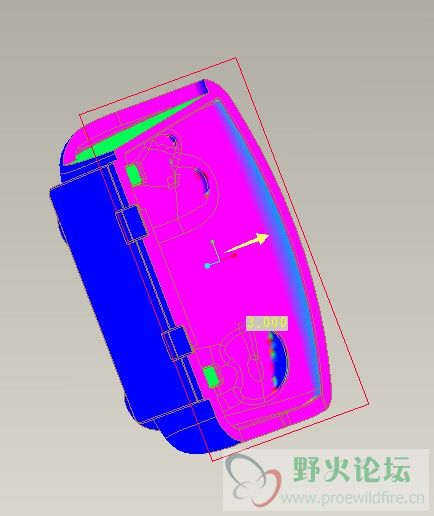

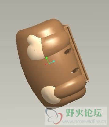

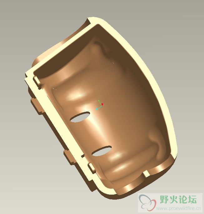

首先声明,我是新手,因为公司开模房,我做模具设计就是半通水,想请教大家一些问题!
这个产品是公仔,本来画出来就比较麻烦了,有几个地方有点倒扣,我想不改产图,到时候到模具上修修,不知道大家有什么建议,是一定要在图上改还是模具上改
  大家有没有遇到类似的问题啊?
  希望大家能给我点信息!

肯定是改产品,模具做出来你可以再去修吗,模仁拿出去,人家还要回来问你怎么会有倒扣,要你改,你还不如现在就改,另外那倒扣是铣不出来的,你不要指望去修

产品结构设计必须有良好的工艺性(比如压铸、铸造、注塑、机加工、焊接、装配等)!否则怎么实现呢?

做产品的时候就应该考虑到模具做不做得到,要先把脱模斜度做好的。

产品做的在好看模具做不出来有什么用呢!
