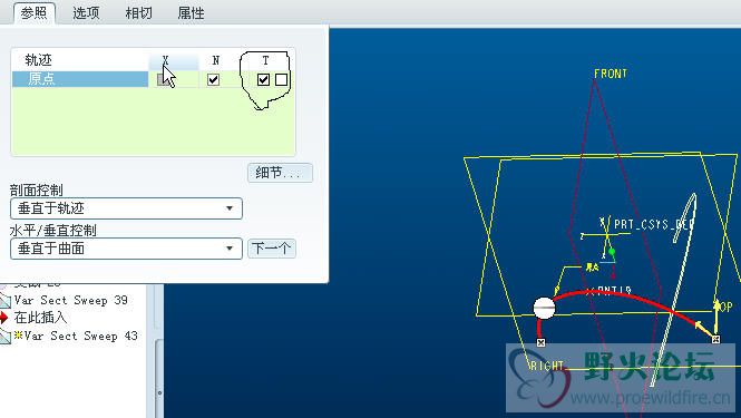

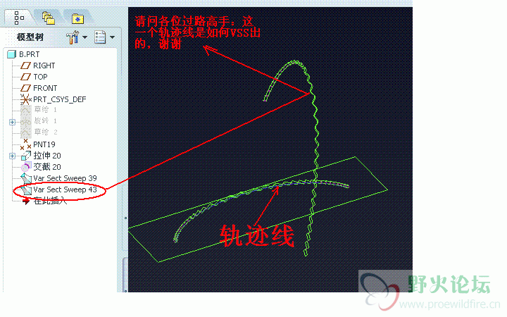

小弟不才,在学习别人的VSS图档时遇到一个不解问题:
就是扫描的图形完全与轨迹相反,
小弟在此先谢谢了
具体请各位大哥高手们看图。

发表于 2010-11-2 22:10 | 显示全部楼层
就是仍旧以原来的轨迹线为原点轨迹线,并且作为相切轨迹,扫出来的曲面与相邻曲面保持相切状态

 楼主| 发表于 2010-11-3 18:56 | 显示全部楼层
回复 3# wyg091803 的帖子
不知这位大哥做了没有,你说的等于白说,按你说的跟本做不也来,希望以后不要误导新人,谢谢

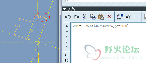

发表于 2010-11-3 19:17 | 显示全部楼层

 楼主| 发表于 2010-11-3 20:12 | 显示全部楼层
回复 6# hxy369 的帖子
我晕了,这两个关系式只是图中波纹用的,与问题无关呀,请再看题!

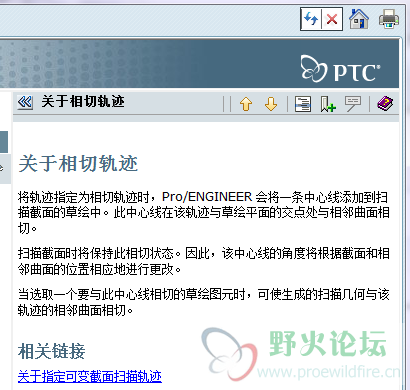

发表于 2010-11-4 13:10 | 显示全部楼层
