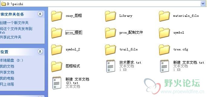

发表于 2010-11-6 20:44 | 显示全部楼层
路径里不要带中文,把 _后面的东西都去掉
57
80
 楼主| 发表于 2010-11-9 18:08 | 显示全部楼层
请老大您明示,我的安装目录里没有中文啊,(把 _后面的东西都去掉)是什么意思?是安装程序目录里的 _么?
发表于 2010-11-9 20:30 | 显示全部楼层
你文件夹里 _模板  _图框之类的东西
