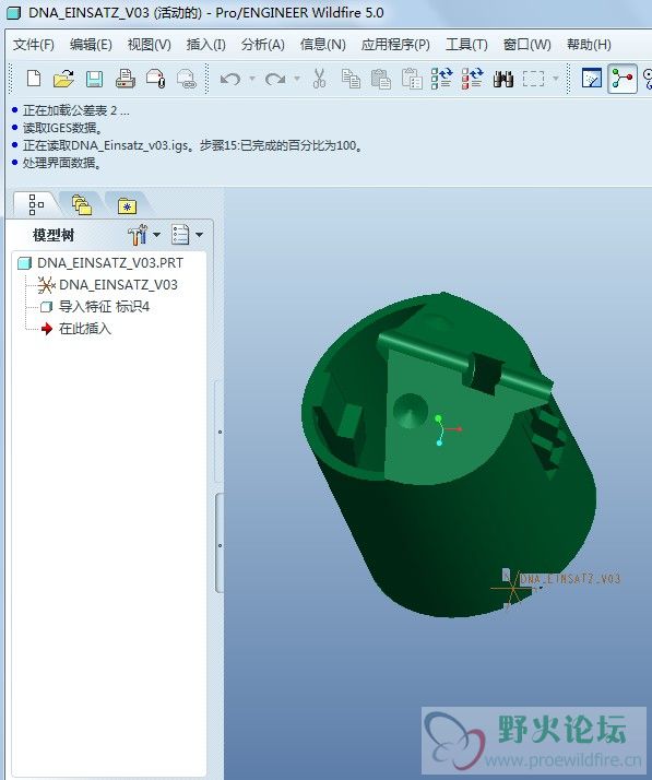

请教高手,从别的软件转换过的图形。再在Proe中打开就没有模型树,请教高手是否有方法弄出模型树????附图,如果好心高手可以加我QQ124758107指导下我。谢谢!~~

这个是保存为IGS 、STP等格式后在被打开的,目的就是为了对建模过程保密,所以是不能调出模型树的。

5楼的正解你没有办法的,这是涉及到保密以及必要时做证据用的

这可是保密的哦、楼主……
