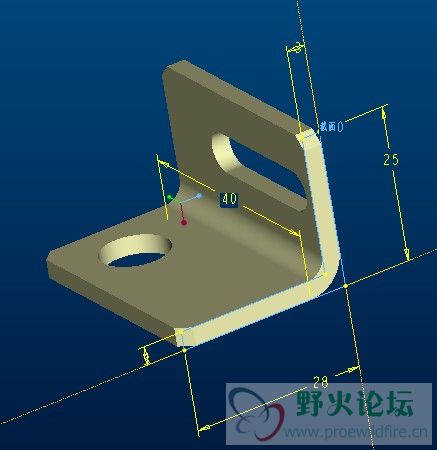

双击零件尺寸不能修改,求达人帮助下。

发表于 2010-11-2 09:35 | 显示全部楼层
最好上传图片,跟PRT上来
发表于 2010-11-2 09:49 | 显示全部楼层
应该是你执行了其它命令        双击修改尺寸      鼠标要为原始命令           需要按左键    或者 单击 工具栏的 鼠标按钮
发表于 2010-11-2 10:06 | 显示全部楼层
想起自己画图也遇到过        尺寸不符合       比如 尺寸相差太多    也不能修改      解除 方法    可以删除  一些 线条     然后标注     希望帮到你了
发表于 2010-11-2 20:55 | 显示全部楼层
关掉输入法然后试试,有些输入法打开的情况下,不能双击修改尺寸
 楼主| 发表于 2010-11-3 14:44 | 显示全部楼层
我双击模型,尺寸现实是灰色的 怎么样才能改成黄色的。还有双击零件尺寸不能直接修改,要点住尺寸点右键点才能修改,这样比较麻烦。
图片是公司电脑的,我家的电脑就不行,要怎么样改config_pro

发表于 2010-11-9 22:16 | 显示全部楼层
直接在3D裡面改~還是一樣是白色! 建議老實一點去sketch裡面好好標註!
291
332
发表于 2010-11-9 23:30 | 显示全部楼层
呵呵....还有一种情况的呀,就是你的尺寸是用关系式驱动的。这样也是不能双击编辑尺寸的。
