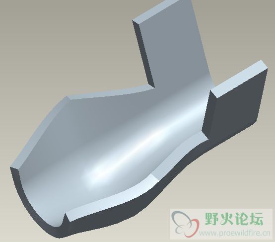

发表于 2010-11-2 00:22 | 显示全部楼层 |阅读模式
请高手帮忙看看,试了很久都不行

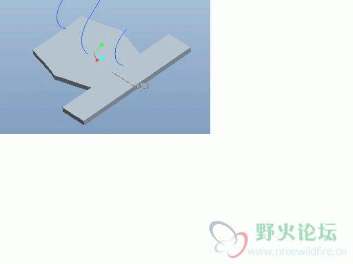

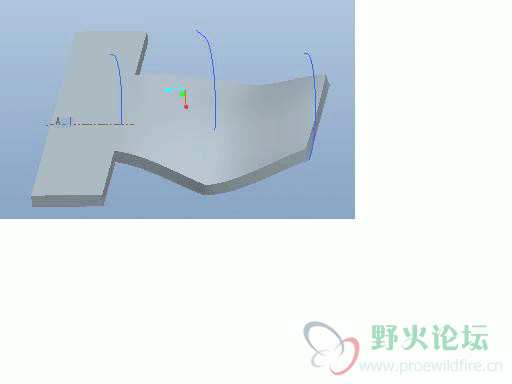

发表于 2010-11-4 23:00 | 显示全部楼层
能!
不知咋整的 图片传不一来!改成JPG格式、GIF格式都不行。只把PRT传上来了。哦 无语了 怎么传上来一张图片

 楼主| 发表于 2010-12-1 22:39 | 显示全部楼层
回复 3# dependents 的帖子
感谢 高手啊
 楼主| 发表于 2010-12-1 22:44 | 显示全部楼层
高手 什么版本的 4.0的打不开啊 再次感谢
 楼主| 发表于 2010-12-1 22:46 | 显示全部楼层
能讲下做法吗 非常感谢
