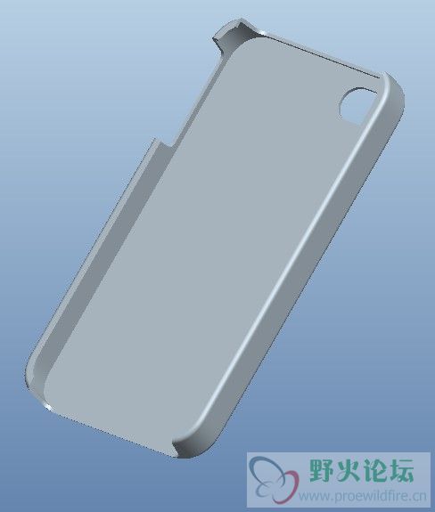

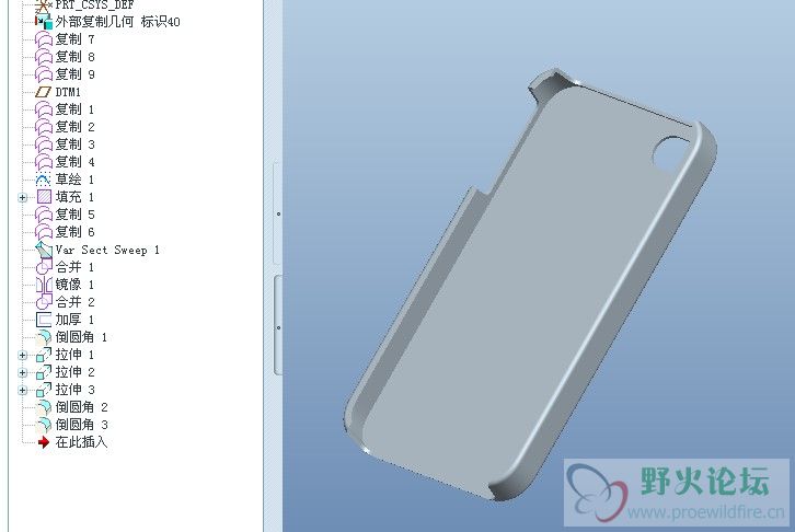

自己做的一个IP4的保护壳,曲面复制做的

 楼主| 发表于 2010-11-1 21:36 | 显示全部楼层
野火5.0版本

发表于 2010-11-3 17:19 | 显示全部楼层
还不错....不过产品有倒扣哟!

发表于 2010-11-3 22:07 | 显示全部楼层
不好看,太丑了,说真的,就这样的东西,放到市面上去,不会有人去买的

发表于 2010-11-3 22:39 | 显示全部楼层
回复 6# daivone 的帖子
市面上都是这种型的壳呀,只不过上面图案、纹理不同罢了

 楼主| 发表于 2010-11-4 21:42 | 显示全部楼层
原帖由 499501041 于 2010-11-3 17:19 发表
还不错....不过产品有倒扣哟!
外行了吧,这不仅能开出模来,还让你看不出有行位,反正我是没看出行位的痕迹来

 楼主| 发表于 2010-11-4 21:44 | 显示全部楼层
强脱的又不像,扣位并没有做斜角,正郁闷中,料应该是透明PS或者透明PC
