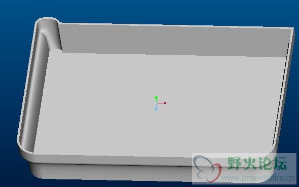

实体化后,怎么抽不了壳?

跟R角没有关系,因为没有做曲面之前,我可以抽壳的。

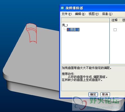

 楼主| 发表于 2010-11-1 15:13 | 显示全部楼层
好像就是跟这个曲面有关系,那位高手,能不能帮我分析下呀?

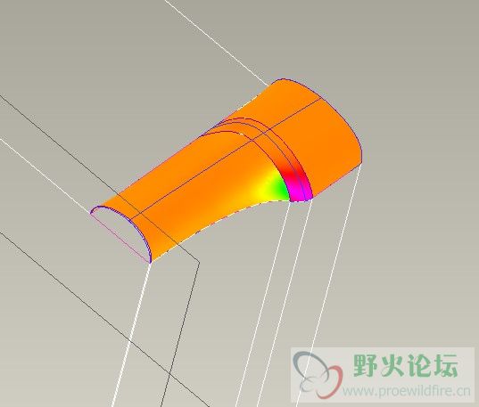

 楼主| 发表于 2010-11-1 15:33 | 显示全部楼层
我解决了
没有全部的封闭问题。

曲面太扭曲了
哦,你解决了是吧,我想请教下:没封闭怎么实体化的?
我感觉在类型里建曲面:一是不易控制,二是不易修改
