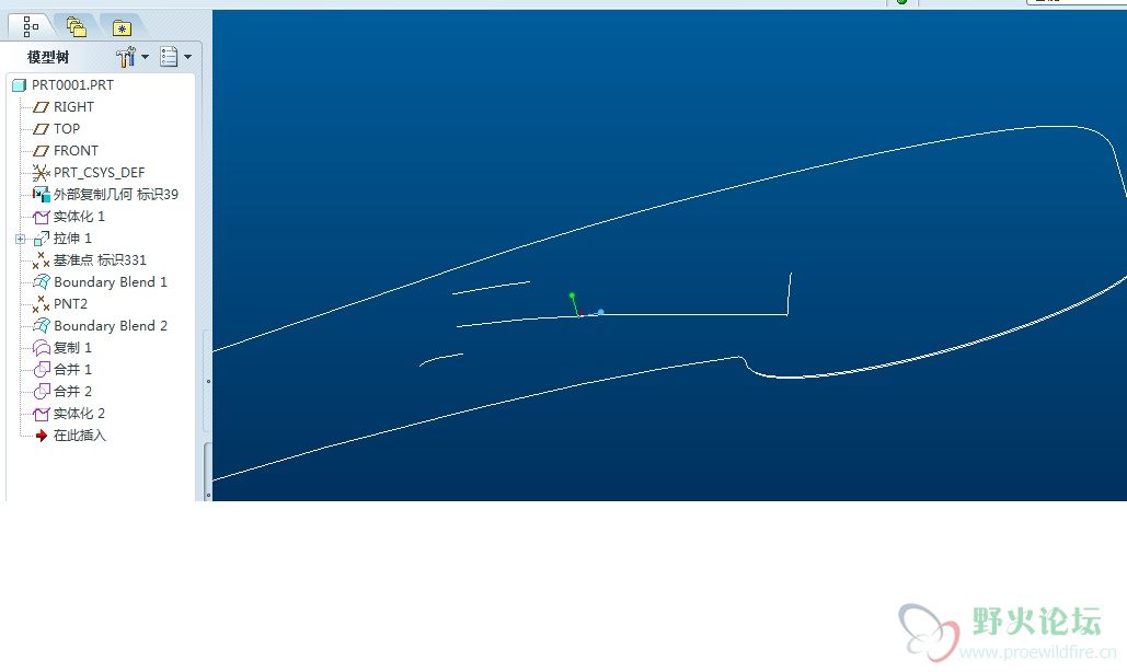

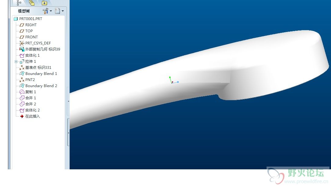

[求助] 求助高手,这个地方怎么连接

切掉重新做线,然后边界

看图
62
发表于 2010-11-1 15:57 | 显示全部楼层
接上

设置曲面相切,另外还有控制点

在点8,9处不相切,建议在建模的时候影响外形的线要整,不要分段做啊
