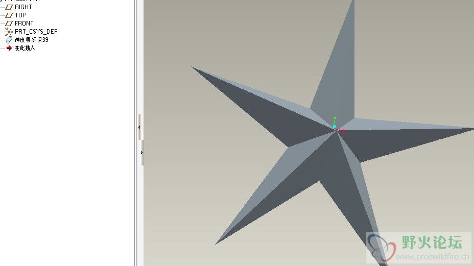

[已解决] 我在cad里画五角星(三维的)很容易 但在proe里 就不会了

PROE里面用混合就可以了,第二个截面为点。
