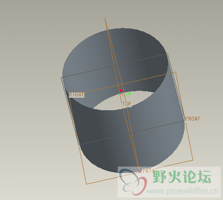

普通的圆弧面展平可以的,整个圆就不行了,好像没有断开,有什么好方法,可以把整个圆展平?

晕啊,没人解决,我自己想到了。

是不是创建一条扯裂缝?

是不是要复制整个圆的面,在用展开命令啊?

差不多,旋转的时候角度比360小点,留下一点点缝隙。

先切开个裂缝  然后展开啊

晕  在径向方向拉伸一面切除就行了
