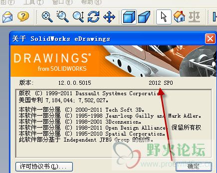

发表于 2012-8-29 08:47 | 显示全部楼层
替换 EModelAddIn.dll  这个文件就行啦
win sever2003 64位版 安装成功
760
933
发表于 2012-8-29 08:49 | 显示全部楼层
如图
